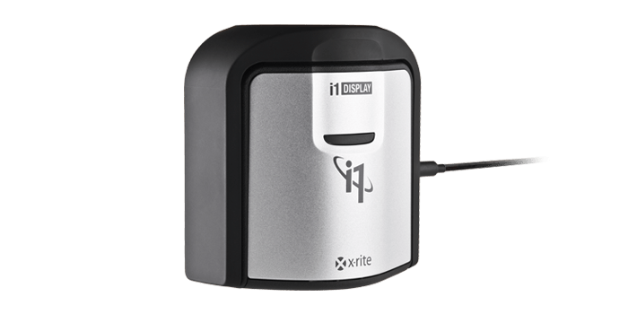

bei meiner recherche diesdbezüglich habe ich herausgefunden, dass das System für meinen Monitor wohl die beste Wahl sein muß. Mit Spyder funktioniert es anscheinend nicht!ich habe das hier; die Software erledigt das alles, läuft problemlos
i1Display Pro-Kalibrierung; X-Rite
Das i1Display Pro bietet die perfekte Kombination aus Farbpräzision, Schnelligkeit und Steuerungsmöglichkeiten für ultimative Genauigkeit bei der Farbanzeige. Holen Sie heute noch ein Angebot ein!www.xrite.com
Vielleicht zum besseren Verständnis, das Kalibrieren des Monitors übernimmt die Software, der Vorgang inkl. der Erstellung eines Farbprofils dauert 5 Minuten

i1Display Pro ist mir allerdings zu teuer. Nun ist der Dell aber auch schon ca 15 Jahre alt und vieleicht sollte ich gleich in einen neuen investieren, bzw warte ich schon drauf, dass der mir abschmiert. Dann gleich einen der auch adobe RGB kann?
Danke Anja genau so war das gemeint. Aber auch Ernst hat recht. Ich nehme mir zu wenig Zeit die Dinge ernsthaft zu lesen. Ich hab aber schon im Link von of51 gestöbert. Aber ich sollte am besten mal irgendeinen Kurs besuchen, live und in Farbe. Das gelesene ist oft einfach mit so vielen variablen verwirrend. Auf you Tube habe ich mir auch schon viel angesehen, aber da geht es mir nicht viel besser. Theoretisch wäre es wahrscheinlich an besten ich suche mir jemanden Erfahrenen, der mir am meinem PC ein umfassende Einführung gibt. Aber dafür bräuchte ich vielleicht doch vorerst nur das xrite um wenigstens nicht nur in Theorie darüber zu reden. Vielleicht trau ich mich demnächst mal einen Kollegen zu fragen. Ich bin da schüchtern. Klar brauch ich solange der Bildschirm noch funktioniert keinen neuen, will der Dell sicherlich gut ist. Hoffentlich lebt ein neuer Bildschirm irgendwann auch mal so lange.Hab ich anders verstanden, Ernst. Ich gehe davon aus, dass Kjaomu außer der aktuellen Fragestellung ohnehin zusätzlich überlegt, einen neuen Monitor anzuschaffen - wobei dann auch andere Kalibierungssysteme als Xrite wieder in Frage kämen.
