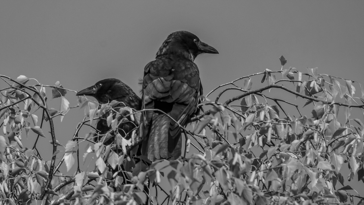

Rabenkrähen auf Birke bei verhangenem Himmel (Archivbild von 2014);
aufgenommen mit einer modifizierten "Russentonne" MTO-CA11 mit 100mm Öffnung und 1000mm Brennweite:
Das zweilinsige hintere Korrektor- und Telekonverter-Element 1.4x, das die Primärbrennweite des Hauptspiegels von ca. 710mm auf ca. 1000mm verlängert, wurde entfernt. Damit ergab sich auch ein größeres Öffnungsverhältnis von ca. f/7.1 statt f/10 und auch wieder die Primärbrennweite von 710mm.
Vor allem ein kleinerer APS-C oder MFT Kamerasensor bilden das verfügbare Gesichtsfeld auch ohne das entfernte hintere Linsenpaar noch gut randscharf und mit moderater Vignettierung ab.
Das modifizierte Maksutov-Spiegelobjektiv ist somit um ca. eine Blendenstufe lichtstärker geworden bei um ca. 300mm kürzerer Brennweite.
