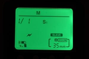

Hallo MO2021,
stelle bitte Deine Kamera so ein, dass sie bei Aufnahme blitzt. (Mit dem internen Blitz)
Jetzt stelle Dein SB-700 auf manuellen Modus und auf Slave. Das Display müsste in etwa jetzt so aussehen:
Das ist anderes Gerät, aber funktioniert wohl auch wie Deines.
Stelle es jetzt so auf, dass das interne Blitzlicht Deiner Kamera auf den Sensor des SB-700 trifft.
Mach ein Bild des SB-700. (vorher zur Zimmerdecke ausrichten)
