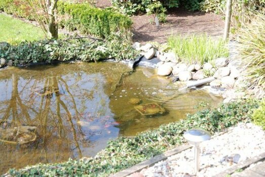

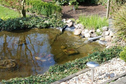

Hallo ...
So, ich habs nu auch mal geschafft ein paar Vergleichsbilder
zu schießen
Habe das eine mit dem Sigma 17-70 mm und das andere mit dem
Nikon 50 mm gemacht.
Hier schonmal die Exifs:
01 - Sigma: 55mm - F5 - 1/100 sec.- ISO 100 - Matrixmessung
02 - Nikon: 50 mm - F5,6 - 1/125 sec. - ISO 100 - Matrixmessung
CU und Gruß vom Kai !!!
