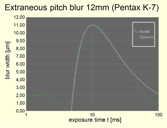

das hier hab ich gerade aufgrund der Hinweise hier im DSLR Forum geschrieben:
Aus dem Thread dort:
Verschlusszeit 1/.... / Prozentualer Anteil scharf (gerundete Werte!)
20 / 70%
40 / 80%
80 / 80%
100 / 40%
125 / 15%
160 / 10%
200 / 20%
250 / 80%
320 / 70%
400 / 80%
>500 / 95%
Basierend auf knapp 600 Bildern an der D810
Aus meinem Blog:
Quelle: Shutter induced blur with an SLR camera
Sieht ähnlich aus, oder?
Ich denke, es handelt sich hier um ein ähnliches Problem, die Massenträgheit des Shutters, nicht des Spiegels!, in Kombination mit der leichten Linse, regt ein Element des VR zu Schwingungen an (unter der Annahme, dass die Ergebnisse mit VR OFF im fraglichen Bereich besser sind). Dabei ist es egal, ob der VR einen Linsenschlitten oder Sensorschlitten bewegt.
Falls dem so ist, lässt sich hier per Firmware kaum was machen, ausser, dass die Kamera die fraglichen Verschlußzeiten im Automatikmode vermeidet.
Das Problem wurde damals übrigens von uns ausführlich dokumentiert, ins japanische übersetzt und in der Nachfolgekamera ausgemerzt.
Falls uns Nikon beauftragt, können wir eine solche Untersuchung und Dokumentation zwecks Verifikation, ggfs. Fehlerbehebung in einem Updateprodukt gerne durchführen. Eine solche Untersuchung kostet Zeit, aber die notwendigen Schritte sind in dem Link oben alle gut dokumentiert.
mlG
Falk
Falk

Im verlinkten Artikel steht genau beschrieben, wie man das Problem eingrenzen kann.
Der erste Schritt ist, die Unschärfe zu MESSEN!! und zwischen horizontal und vertikal zu unterscheiden (der Shutter bewegt sich nur vertikal). Aber da ich weiss, wohin solche Untersuchungen führen (am Ende hatten wir japanischen Besuch bei LumoLabs ...), sage ich nur, lest und macht. Ich brauch das unbezahlt kein Zweites Mal.
Die Messungen können ökonomisch mit Hilfe eines Bean Bag durchgeführt werden, der nämlich den Freihand-Shake, nicht aber Shutter-Shake, unterbindet.
Ein elektr. erster Vorhang sollte helfen, aber die Beschleunigung des zweiten Verschlusses wird ggfs. immer noch sichtbar bleiben.
Adaptiert an eine Kamera ohne mech. Verschluss wird der Effekt verschwinden, ebenso bei Montage auf einer Steinplatte. Abschalten des VR kann, muss aber nicht helfen.
Vermutlich, im Sinne einer Produktverbesserung, wäre es am sinnvollsten, die Messung wie im Dokument beschrieben an einer Stichprobe von Objektiven durchzuführen und das Ergebnis Nikon offiziell zuzustellen. Erfahrungsgemäß sind die Servicezentren nicht in der Lage, diese Situation hinreichend nachzustellen und zu eigenen Ergebnissen zu kommen.
