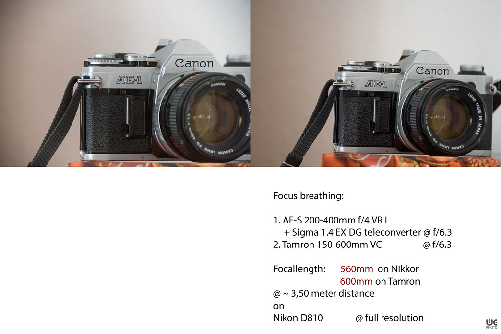

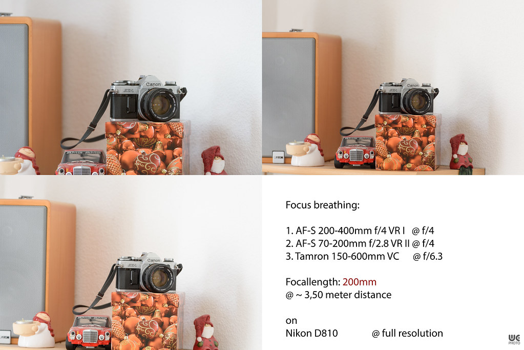

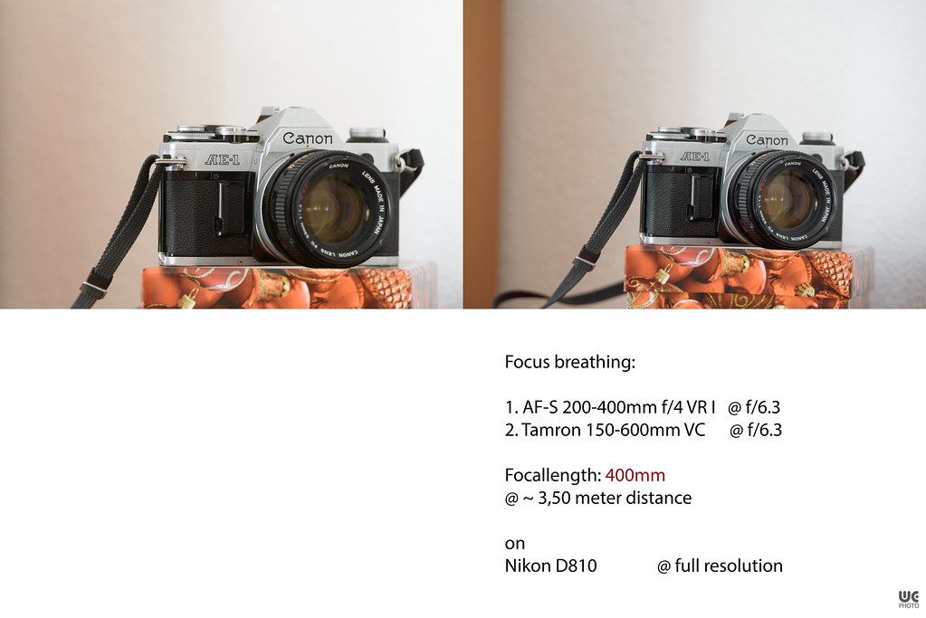

Anbei mal ein Test bei ca. 3.5 Meter Entfernung:
Eklatant finde ich den Unterschied bei 600mm. Das Nikon hat ja nominell nur 560mm mit 1.4 TK, der ABM ist aber deutlich grösser:
Mit zunehmender Motiventfernung reduziert sich der Unterschied, ist aber auch bei 10 Meter noch deutlich zu sehen.
Ansonsten bin ich von der BQ sehr angetan. Ich hadere noch mit der AF-Feinkorrektur (irgendwas um +14 mit DOT-tune), sollte ich es reparieren lassen, wirds aber eh justiert.
Schaun mer mal... zur Zeit tendiere ich zum Behalten
