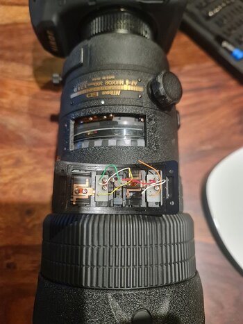

Guten Abend, mein Name ist Oliver, ich lebe im Saarland und habe ein Problem, mit dem ich mich hier gut aufgehoben fühle:
Seit heute besitze ich das genannte Objektiv, welches ich gebraucht gekauft habe. Der AF war als defekt bezeichnet. Ich habe den AF-Umschalter abgeschraubt und gesehen, dass alle Kabel, welche in das Innere des Glasen führen, abgerissen sind. Und jetzt möchte ich gerne wissen:
Welches Kabel wird wo angelötet?
Gibt es eine gute (bebilderte) Beschreibung, wie ich an diese Lötpunkte herankomme?
Grundsätzlich traue ich mir zu, so etwas zu reparieren, aber ich traue mich nicht, das ohne Anleitung zu tun.
Habt Ihr Ratschläge für mich, welche in der Sache hilfreich sind?
Danke und einen schönen Abend!
Oliver

Um die Erwartungen zu managen:
Die reissen ja nicht von alleine ab. Da hat sich schon einmal ein Vorbesitzer damit beschäftigt und die dann abgerissen.
Warum?
Weil der AF nicht mehr getan hat?
Ich denke es gibt einen Primärschaden im Inneren und die Schalterkabel sind nur der Sekundärschaden beim Reparaturversuch.

Ob versucht wurde, das Objektiv instandzusetzen, weiß ich nicht.
(Die Rep.anleitung betrifft dasObjektiv mit VR.)
Es fokussiert manuell einwandfrei, und die Abbildungsleistung ist ausreichend.
Hallo Oliver,
bevor wir da in Details gehen, lass' dir sagen: Bei den AF-S-Objektiven von Nikon mit einem AF/M-Umschalter ist der Kontakt in der Stellung AF offen und schließt in der Stellung M. Bei den wenigen AF-S-Objektiven, die einen A/M/M/A Umschalter haben, wie das AF-S 300/2.8 D IF-ED, weiß ich es nicht mehr, wie der belegt ist, vermute aber, dass für den AF-Betrieb auch kein geschlossener Kontakt nötig ist.
Daher müsste der AF bei deinem Objektiv eigentlich auch ohne an das Umschalter-Panel angeschlossene Kabel funktionieren.
Falls es dich interessieren würde, ob der AF tatsächlich irreparabel tot ist, und die Erkenntnis darüber sowie ein Reparaturversuch dir einiges Geld wert wäre, kannst du es mir gerne schicken.
Da so ein Objektiv, wenn es noch einwandfrei funktioniert, heute durchschnittlich etwa 1200 € kostet, und eine Reparatur des AF bei NIKON etwa 600 € kostete, als NIKON die noch durchführen konnte (heute gibt es schon lange keine neuen Ersatzteile mehr dafür), würde mich interessieren, wieviel du für dieses mit defektem AF bezahlt hast.
Hallo Michael, danke für Deine Nachricht! Ich habe für das Glas incl. Blende und Versand 700€ bezahlt.
Es funktioniert manuell und ist in einigermaßen gutem Zustand, innen ist es nicht sauber Ich sende Dir eine PN.
Oliver
Oliver hat mir das Objektiv geschickt, ich habe es so weit zerlegt, dass ich einen veritablen Wasserschaden gefunden habe und mit Sicherheit sagen kann, dass der SWM kaputt ist. Und ich habe die Beschaltung der Kabel vom Umschaltpanel zur inneren Elektronik (Unterlagen dafür fand ich keine, also musste es mit "Versuch und Irtum" ausprobiert werden) herausgefunden: Meine Vermutung, dass der AF auch ohne an das Umschalter-Panel angeschlossene Kabel funktioniert, hat sich als falsch herausgestellt - bei diesem Objektiv müssen Kontakte geschlossen werden, damit es vom Manuell auf Autofokus schaltet.
